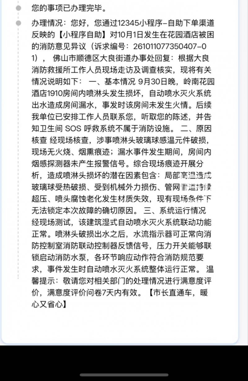

信号新闻注意到,10月16日,佛山市顺德区大良街道办事处就此事调查称,根据大良消防救援所现场走访勘察,9月30日晚岭南花园酒店1910房间喷淋头损坏,自动喷水灭火系统出水致房间漏水,事发房间并无火情。
调查称,卫生间SOS呼救系统不属于消防设施。此外,经核查,涉事喷淋头玻璃球感温元件破损,现场没有火烧、烟熏痕迹,事发时房间烟感探测器未报警。综合现场痕迹分析,喷淋头损坏的潜在因素包括局部高温致玻璃球受热破损、机械外力损伤、管网持续超压、喷头腐蚀老化材质失效,现有条件下无法锁定故障的确切原因。同时大良消防救援所确认,该建筑湿式自动喷水灭火系统联动功能正常;喷淋头破损出水后,水流指示器可以向消防控制室反馈信号,压力开关能够联动启动消防水泵,各环节响应符合消防规范,事发时整套自动喷水灭火系统运行正常。
傅先生认为,即便事后调查认定喷淋相关硬件设备检测合格,喷淋启动后管网出现水压下降,消防控制室也理应收到预警信号,“但我们被困了4个小时,工作人员巡检才发现。”
