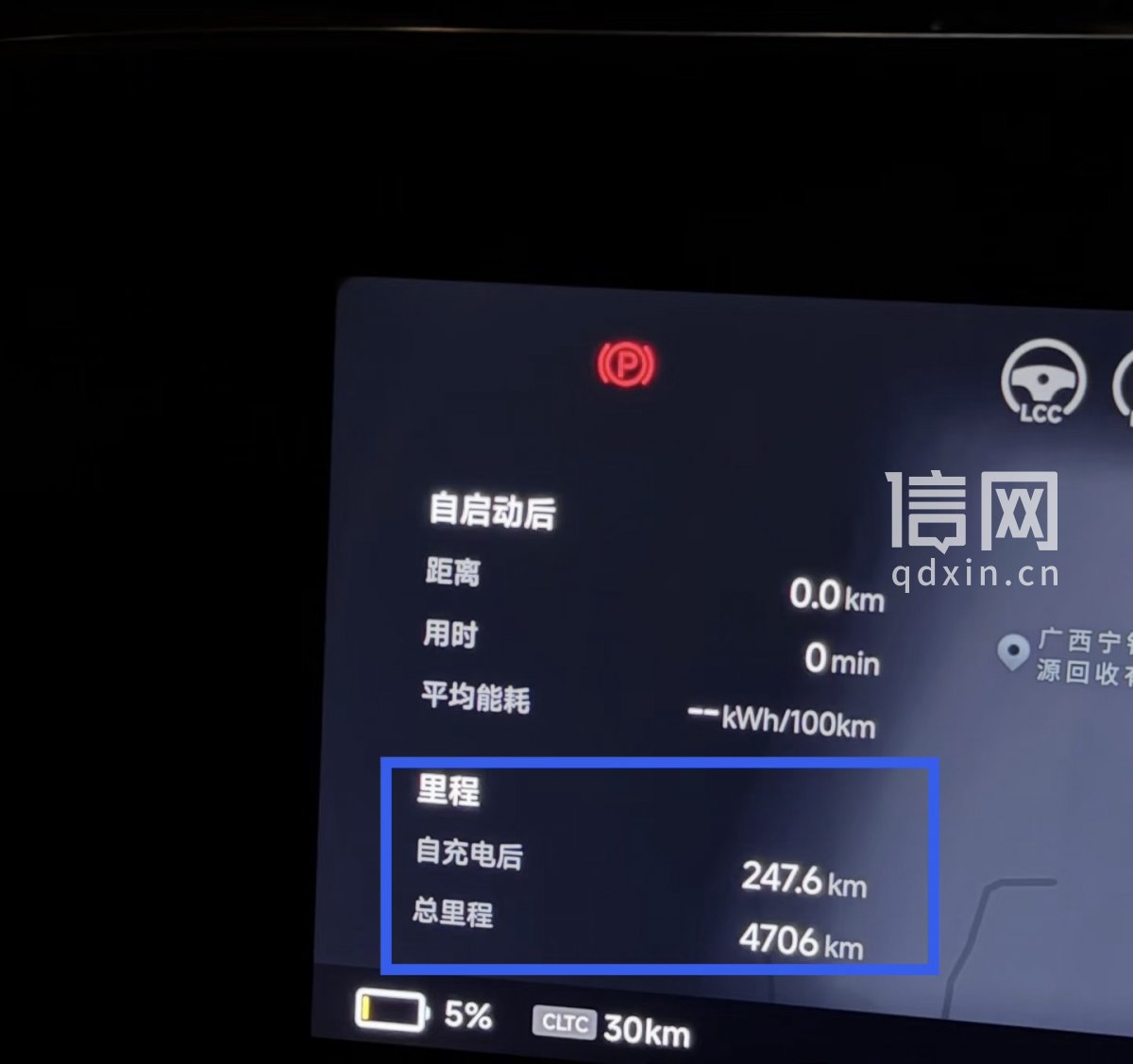

信网·信号新闻10月20日讯 广西柳州的黄先生有一辆今年8月新买的大众安徽“与众07”纯电动汽车,提车后他发现实测满电状态下,车辆仅行驶247.6公里后,电量就剩5%,而这辆车的官方CLTC标称续航558公里,实际不到标称的一半。黄先生频繁联系4S店,并进行了多次电池校准,续航没有任何改善。9月25日,4S店售后人员上门进行了电池均衡与校准,告知黄先生要更换整车电池包。信号新闻(0532-80889431)了解到,黄先生的车辆搭载的是国轩高科电池包。

黄先生向信号新闻介绍,今年8月,他在柳州众悦4S店买了一辆大众安徽“与众07”纯电动汽车,裸车价12万元,加上保险、购置税等费用,落地共计13.2万元,车辆搭载国轩高科电池包。黄先生说,这款车的官方CLTC标称续航558公里,提车后他很快发现续航缩水:“我平时慢充满电行驶,实测满电的状态下车辆仅行驶247.6公里后,电量就剩5%,实际里程不足标称续航一半。”

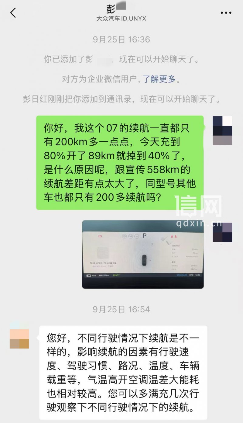

“一开始销售给我说气温、开空调、驾驶习惯都会影响续航,让我多满充几次,做电池校准观察看看。”因为柳州门店没有售后网点,黄先生自驾到桂林的众悦售后中心检测——从检测结果看,车辆电池健康度SOH为100%,电池系统无故障记录。
电池检测没问题,黄先生又做了好几次满充校准,车辆续航里程短的问题依旧存在。9月25日,黄先生正式向售后反馈了续航问题,之后工作人员上门进行了电池均衡与校准,“做完这些告诉我要换整车电池包。”

车主与售后工作人员聊天记录。(来源:受访者)
