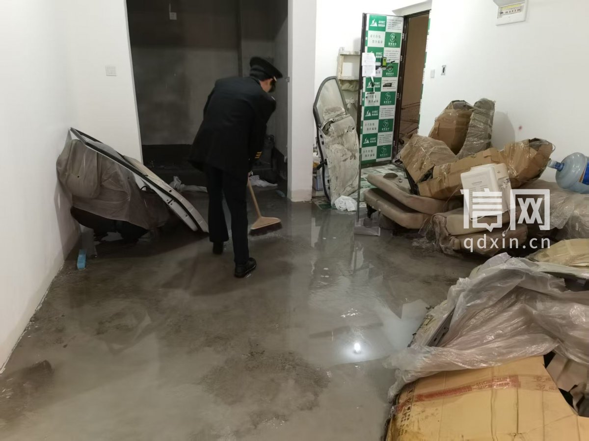

小区业主清水房返水后物业工作人员进行清理。(来源:受访者)

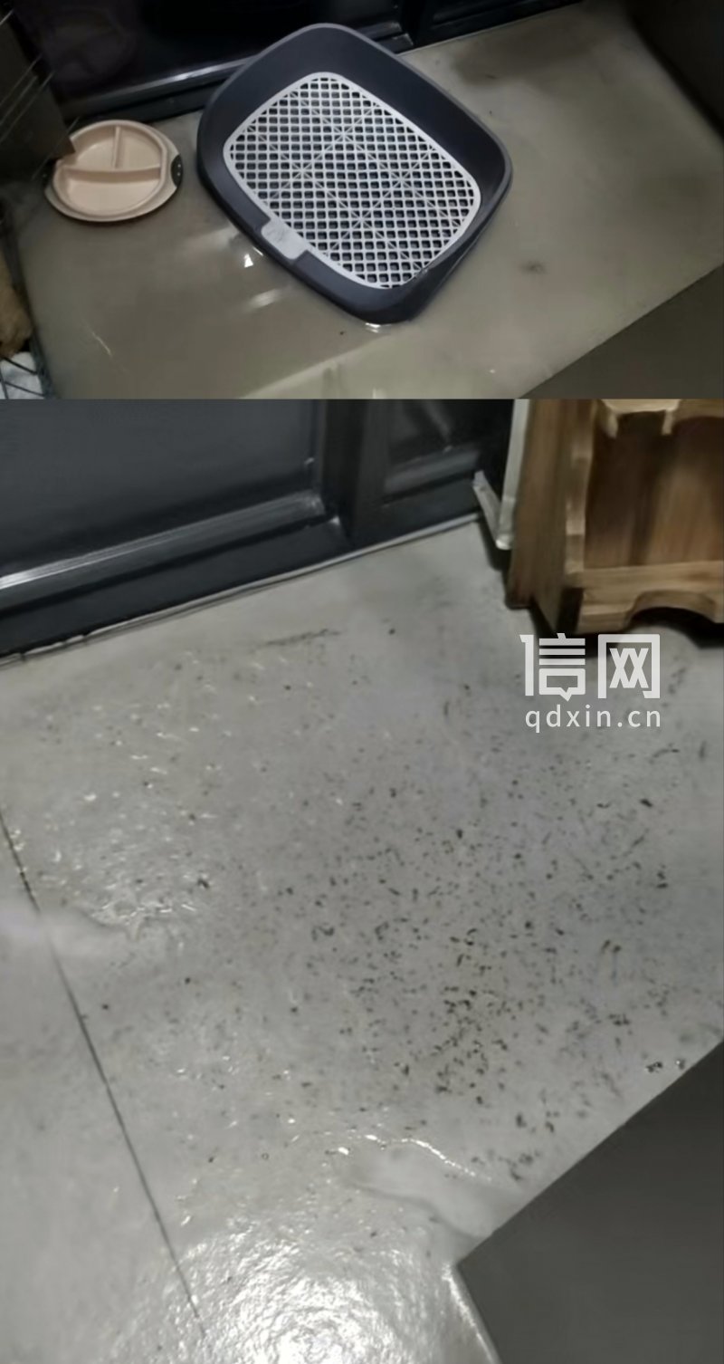

刘女士家中此前返水相关照片。(来源:受访者)

“我们家是2023年10月入住,2024年10月第一次出现返水,到现在已经返了6次。”中绿康桥小区8栋2楼的业主刘女士说,返水没有“规律性”,短则一两个月、长则两三个月发作一次,冬季油污凝结时频率会更高。
“污水从厨房连通的生活阳台溢出,带有明显油污和异味,严重时跟喷涌出来似的。”其中,今年3月的一次返水让刘女士印象深刻:“当时我晚上10点多回家,一开门就闻到臭味,生活阳台的积水差一点漫进客厅。我们自己往外舀水,物业师傅到场疏通,一直忙到半夜12点多才处理完。”
中绿康桥小区位于成都市双流区西航港街道,共有12栋住宅楼。据小区业主不完全统计,目前小区已有近30户住户出现过下水道返水,几乎每栋楼的2楼都未能幸免,其中8栋2楼的6户全部遭遇过返水的情况,甚至出现了2楼返水透过地板渗漏到1楼客厅的情况。

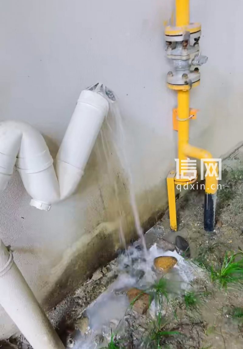

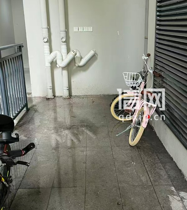

从2023年5月交付,三年间业主和物业都采取过相应的应对措施。部分低楼层业主自费安装止逆阀阻挡污水入户,但堵塞压力会逐层向上转移,目前小区4栋的止逆阀已安装到4楼,若再发生返水,5楼业主也会受到影响,极易形成恶性循环。物业则为部分楼座加装溢流管,返水发生时污水可排向小区公共区域。“这样虽避免了入户泡水,但属于治标不治本,一定程度上也造成了公共区域的环境污染,周边草坪有的被污水烧死,也存在异味。我们早就提出希望彻底改造主管道,甚至愿意自费改自家支管,但一直没有得到正面回应。”业主刘女士说。

中绿康桥物业服务中心工作人员介绍,7月底配合完成全小区主管道清淤后,目前仍保持每半个月至一个月的开盖巡查频次。此外,公区的溢流管为物业增设的缓冲措施,目的是堵塞发生时将污水引流至公共区域,避免直接灌入业主家中,后续会做好公区排污的清理维护,但目前无法直接判定频繁返水的根本原因。

公区部分溢流管相关照片。(来源:受访者)
