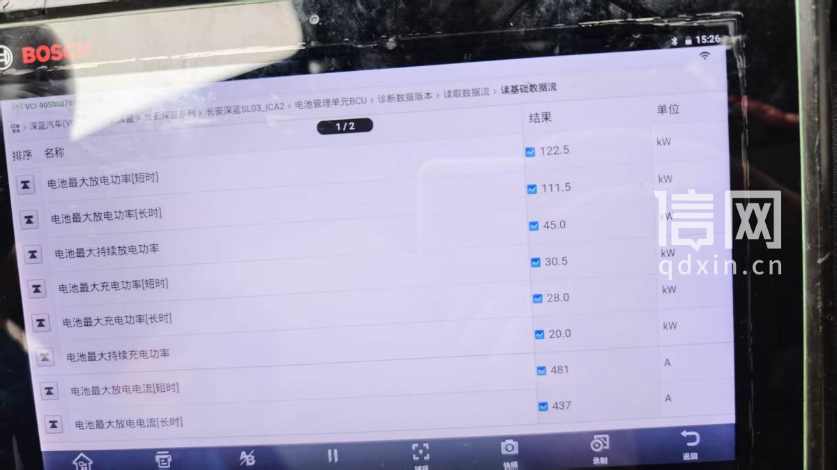

刘先生看了看表显数据,纯电模式下,该车辆输出功率最多只能达到峰值功率的76%,而升级前这个数据可以超过95%,降低了近20个百分点。刘先生还曾到4S店测试过,即便增程器介入,输出功率也不如之前。刘先生说,自己车子的电机驱动功率是160千瓦,大概相当于燃油车2.0T发动机的动力水平,升级后,车辆最大放电功率(长时)只能达到111.5千瓦,大致相当于燃油车1.5T的动力水平,“2.0T降级成了1.5T”!
为了弄清楚系统升级后动力降级的原因,刘先生多次要求4S店出具车辆数据报告,但均遭拒绝。他想查看电池数据也被告知门店无权限。这期间,刘先生还曾前往车辆电池厂商宁德时代的官方售后门店检测电池状态,结果显示电池健康度约86%,属于正常衰减。他曾怀疑是否电机出了问题,经专业检查,电机并无故障,并没有触发功率保护。刘先生发现,有不少同款车的车主都在网上反映类似问题。

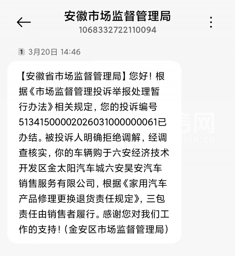

由于厂家和4S店均拒绝出具正式检测报告,厂家还以“涉及车辆核心机密”为由,不提供相关数据和书面解决方案,刘先生便向金安区市场监督管理局投诉。3月20日,他接到通知,因为4S店拒绝调解,此事暂时无法推进。
