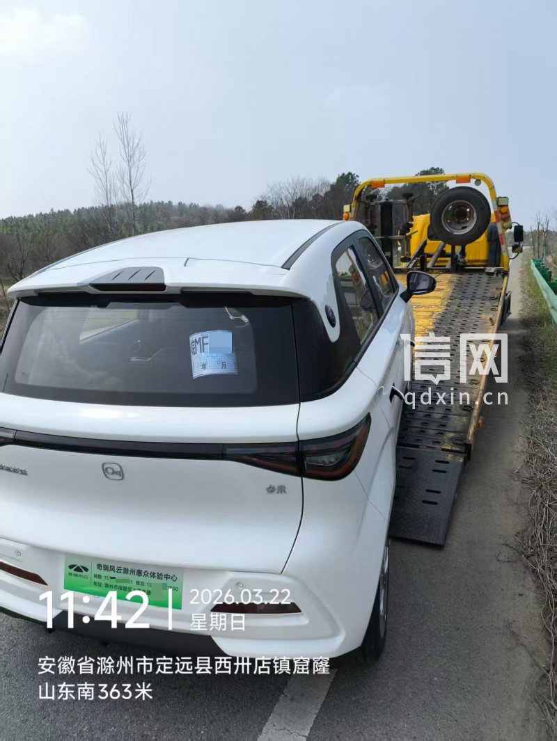

当天8点30分左右,这台奇瑞多米突然无预警失速。时速最高只有十几公里,怎么踩加速踏板也快不起来。几分钟之内,电量和续航就从35%、140公里,通通归零,车子停下来,完全无法启动。
司先生说,车子突然失速,险些被追尾。不仅如此,车子突然抛锚也打乱了司先生的行程安排,错过了当天的答辩,险些被延期毕业。他在国道上等待救援,直到当天11点半左右,车子才被拖往4S店检测。
