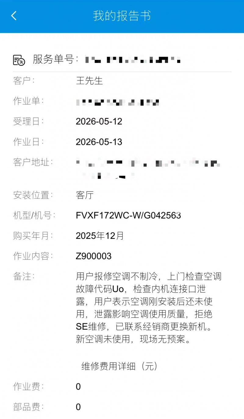

王先生告诉信号新闻,这台出问题的空调是去年双十一在电商平台买的,机型是大金(DAIKIN)帕缔能 3匹(FVXF172WC-W白色),花了11000多元。年底收货时,发现外包装破损,他联系平台换了一台新的。“因为要配合自己房子的装修进度,这台空调今年3月才装上,那时候天还不热,空调装好后一直没有使用,直到5月初,才首次开机,结果就发现了问题。”王先生说,这台柜式空调就像个电风扇,只吹风,不制冷。他第一时间报修返厂,大金给出的结论是,内机连接口泄漏,并解释称,这是安装过程中操作不当导致连接口处的喇叭口金属部件破裂,这才无法正常制冷。

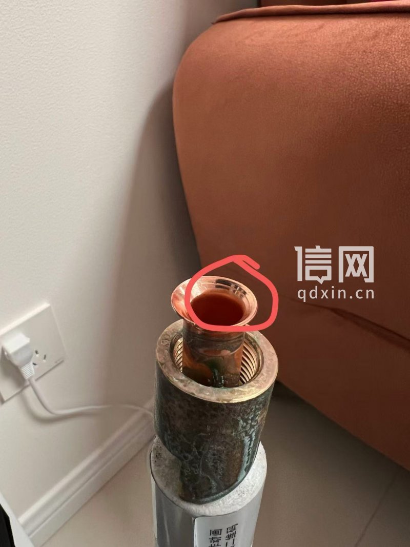

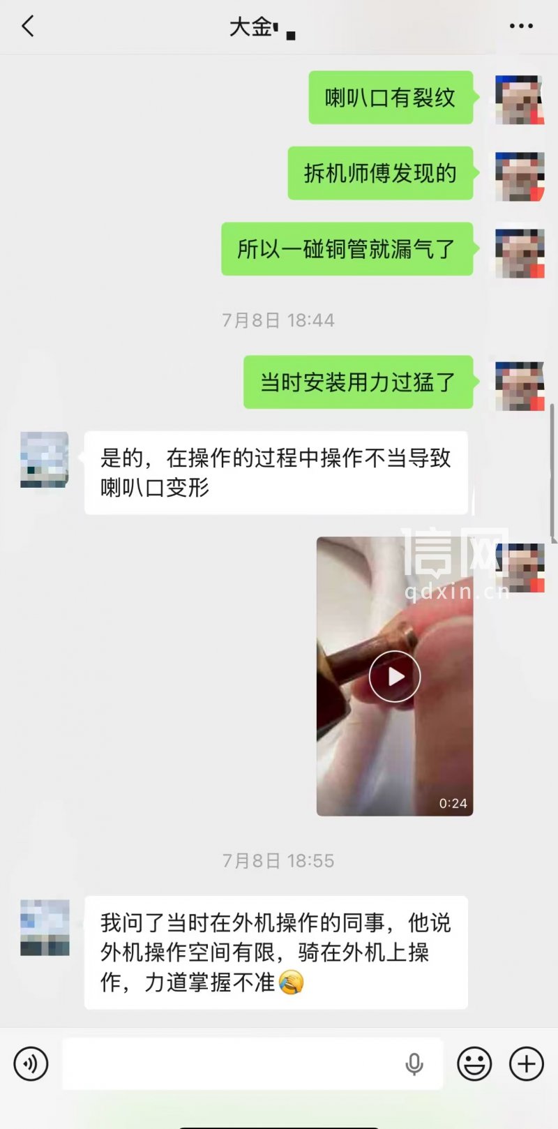

因为这次安装是由平台指派的师傅完成的,王先生向平台提出两个要求,一是换一台新空调,二是必须由大金售后负责安装。6月初,新空调由大金售后安装完成,一开始用着还算正常,到了7月初,空调不制冷的老毛病又犯了。王先生再次报修,大金售后上门检测发现,还是连接口有问题,这次是外机处的连接口坏了。大金售后相关负责人称这次问题还是出在安装上,具体原因是“外机操作空间有限,安装师傅骑在外机上操作,力道掌握不准”,王先生认为这个理由比较牵强,因为他发现连接内外机的铜管出现弯折变形,尤其是喇叭口和铜管连接处,本应该严丝合缝,实际却松动有缝隙,“这应该和安装无关,而是零件本身质量有问题。”
空调第一次维修报告书。(来源:受访者)
空调第一次维修报告书。(来源:受访者)

7月22日,信号新闻向大金客服了解相关情况,工作人员称会有专人回复。7月24日,大金售后工作人员来电回应:“大金已经给这位客户(王先生)换了三台新机了,第一次是因为包装破损,后两次都是连接口问题。”工作人员表示,很难断定连接口异常的具体原因,尤其是后一次铜管连接口问题,并不是由于安装导致,是否是有其他原因很难排除。“我们根据三包政策,已多次更换并进行检测,我不清楚客户向大金提出额外赔偿的事。”

对于王先生反映的空调故障问题,信号新闻咨询了从事空调维修多年的技师陈先生,他认为,同一类零部件连续出现连接问题,甚至导致空调制冷效果降低或消失,虽不能完全排除系安装不当所致,但亦有很大概率是空调内机该连接部位的原厂配件加工存在质量缺陷,比如管口本身存在裂纹或者尺寸精度不达标,就会在装机后反复出现泄漏问题。

喇叭口划痕情况。(来源:受访者)
喇叭口划痕情况。(来源:受访者)
王先生与大金售后工作人员沟通截图。(来源:受访者)
